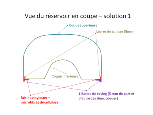

MessageSujet: Re: un peu de polyester... et de peinture... et autre...   un peu de polyester... et de peinture... et autre... - Page 10 EmptyMer 28 Mai - 21:25
avis sur les 'lèvres de collage'..
un peu de polyester... et de peinture... et autre... - Page 10 Collag10
MessageSujet: Re: un peu de polyester... et de peinture... et autre...   un peu de polyester... et de peinture... et autre... - Page 10 EmptyMer 28 Mai - 21:58
Ludola:
c'est ça,
je pensais plutot a la levre de collage vers le bas et plutot 10/15 que 5;
mais vers le haut comme sur ton dessin ça doit marcher aussi,
15mm avec polyester comme dit Remaie,
avec vinylester peut-etre un peu moins.
bon ya des subtilités...
Methode Remaie le meilleur compromis pour qualité usuelle avec polyester,
simple a mettre en oeuvre
Microballoon: charge microbille de verre creuses tres légére pour alleger la resine
(la rends moins liquide cause charge, mais ne thixotrope pas du tout)
Epaisseur de choucroute: je ferais gaffe, mais c'est peu d'épaisseur, ça doit pas chauffer
les pieces sur la fotos sont de "fausses" pieces pour dimensionnemet, les vraies seront differentes.

un peu de polyester... et de peinture... et autre... - Page 10 2014-012
La pate de micro ballon permet le collage jusqu'à 2/3 mm d'épaisseur, pas au dela.  Idéalement, moins de 1 mm .
Pour avoir la certitude que le bourrelet interne est bien traité, il faut mettre suffisamment de résine spéciale, pas faire le rachot !!  dev
Sinon, pour le fond, le gel coat n'est absolument pas résistant aux hydrocarbures.
Il est même préferable de mouler le fond de façon à avoir le gel coat dessous, de façon a ce que la résine de traitement intérieur final accroche parfaitement.
De même, pour le collage à la pate de micro ballons, c'est fibre brute sur fibre brute.

Rem-aïe a écrit:
Perso, je fais comme ça.......
tu serres les deux parties avec des serres joint ou c'est parfaitement ajusté & tu laisses durcir sans pression?
MessageSujet: Re: un peu de polyester... et de peinture... et autre...   un peu de polyester... et de peinture... et autre... - Page 10 EmptyMer 28 Mai - 22:14
J'ai oublié de dire que je privilegie au maximum le coté conique de l'assemblement lors de la création même de la pièce.
Ca permet au montage d'appuyer pour " assembler " les 2 pièces sans craindre de l'enfoncer trop et être obligé de redescendre un poil le fond, ce qui a pour effet de cisailler la couche de pate microbille.
Vala !!  BMW

renax a écrit:
plein de solutions possibles,
(comme dab, de la plus facile à la meilleure ! )
pour les protos ce sera avec de la colle/choucroute
mais pas de bord à bord c'est pas assez qualitatif.
(et la conception est faite pour eviter ça, et obtenir tout de suite une bonne finition)
mais dans ton cas c'est different, si c'est du bord a bord tu peu mettre du tissu/mat,
et apres tu fais une finition...
Renaud, concernant la choucroute je viens de lire ça sur un autre forum.....
"Ça sert à rien :mrgreen:
C'est un produit de type "carrossier" qui est seulement utile à boucher un trou avant réparation pour avoir un support quand il faut réparer un trou, si vous lisez l'article sur la réparation des stratifiés, on en cause.
Ça n'a aucune autre qualité que du remplissage, ça ne sert à rien du point de vue technique… solidité, souplesse, rigidité, etc."
Donc comme dit Remaïe, préférable résine/ microsphère

Ne pas confondre choucroute et choucroute, une fois encore.......
La choucroute genre "NorauFeuverCarrouf " au rayon auto, durcie au péroxyde de dibenzoyle, c'est de la merdasse tout juste bonne à boucher les trou dans les bas de caisse des pov caisses qui partent au bled !!!!
La choucroute pro, achetée chez ton marchand de composite, se catalyse au butanox, tout comme la résine polyester.
Elle a une parfaite accroche avec la résine, mais je ne m'amuserais pas à faire un bord à bord avec sur un résé.

je parle de la choucroute qui va bien, comme tu dis Remaie.
c'est de la resine+fibre de verre genre 5mm de long+thixotrope(produit qui rend le liquide pateux, la resine ne coule plus)
Ludola: donc ça a les caracteristiques du composite resine+fibre de verre(+thixo)
plus pateux et plus plastique que du resine+microballon,
meilleur en flexion, etirement, mais plus lourd,
et ne se lisse pas seul par gravité comme du resine+microballon,
ce qui doit etre un désavantage dans ce cas précis
et puis ça evite d'avoir 50 produis dans l'atelier;
mais il y a surement d'autres solutions, comme du mastic colle d'etanchéité souple;
tu peux peut-etre trouver des trucs la dessus...
